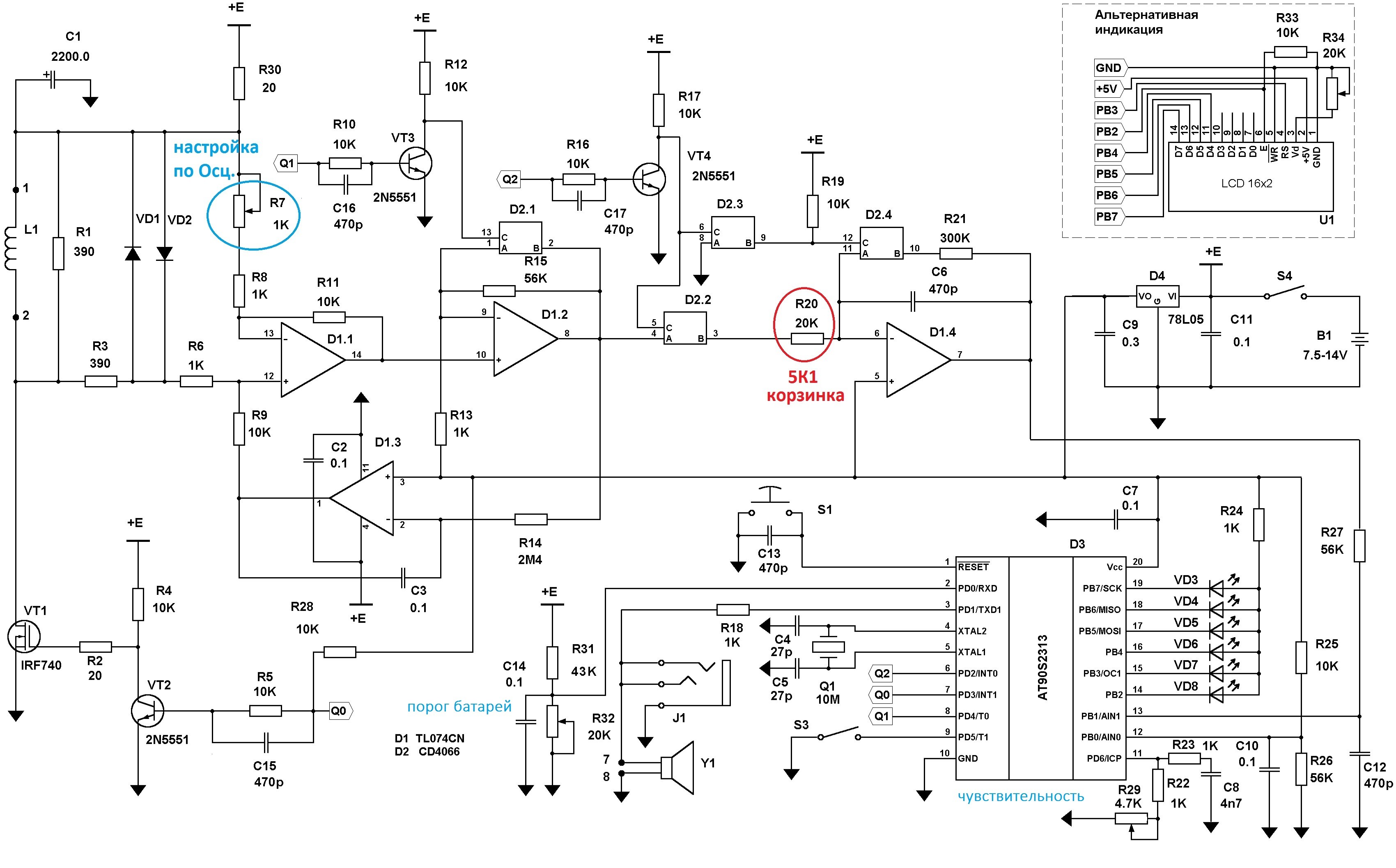

//main.c программа импульсного металлоискателя tracker-pi2 V1.0 за публичные усовершенствования технологии Geoscan Pulse//
//C / C++ компилятор IAR Embedded Workbench IDE AVR 7.30.4//
#include "iotiny2313a.h"
#include <ioavr.h>
#include <intrinsics.h>
#include <stdio.h>
#include <stdlib.h>
#include "ina90.h"
#include "lcd.h"
#include "timeout.h"
#include "hardware.h"
#include "global_var.h"
#define START_DELAY 500 //милисекунд для установления режимов усилителя по постоянному току
#define ENABLE_LCD // если включено - светодиоды не используются
#define ENABLE_SOUND
#define ENABLE_USART
#define OLD_AVERAGE_FILTER // усредняющий и помехоподавляющий фильтр
#define USE_MANUAL_TIME_TX // задать время накачки вручную - для особых датчиков
#define ManualTimeTX 0x75
#define BoardV3 // на плате 3 версии находятся ускоряющие конденсаторы 470пФ и открывающий вспомогательный транзистор в драйвере полевика
