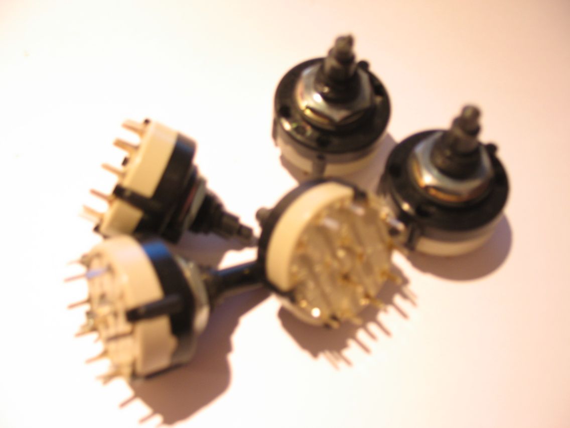

          veran ustedes yo quiero hacer en detector de metales para realisar
          una busqueda serca del lugar donde vivo y nesesito hacer
          uno que sea de mas o menos profundidad..
          o sea que tenga buena profundidad...
          y me parese que el es una muy buene opcion.
          el detector Shadow IB Detector...
          mi pregunta es la siguiente con respento al detector shadow Ib...
          lo que pasa es que ya e encontrado todos los componentes para
          hacerlo...
          pero no entiendo cuales son los Switch 1,2,3,4,5, marcados en el
          esquema que aparese en el archivo...
          si son tan amables de hacerme saber el nombre esacto de
          los estos switch.
          por sierto alguno de ustedes a harmado este detector?
          si es asi me pueden decir la profundidad de este....
          la pregunta en concreto trata de los nombre de los Switch 1,2,3,4,5..
          para saber el nombre correcto de estos para poder buscarlos....
          de antemano gracias...
          de albino galindo
          de Mexico.........
          Correo: [email protected]...
            Interruptor de varios circuitos
            -hola, el conmutador al que haces referencia no es más que un interruptor rotativo de tres circuitos al que la letra a conmuta con los numeros 1, 2, 3, 4
            b con los números 5, 6, 7, 8 y el c con los restantes ten cuidado porque hay
            conmutadores a los que se les puede fijar el numero de vueltas es decir el numero de interruptores, destornillando la tuerca para fijarlo en el panel y colocando en otro punto una arandela que tiene con una muesca.
