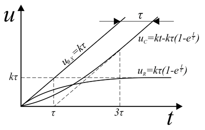

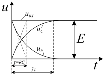

                      КТ315 не получится 100А через катушку. Постоянная времени тау = L/R.
