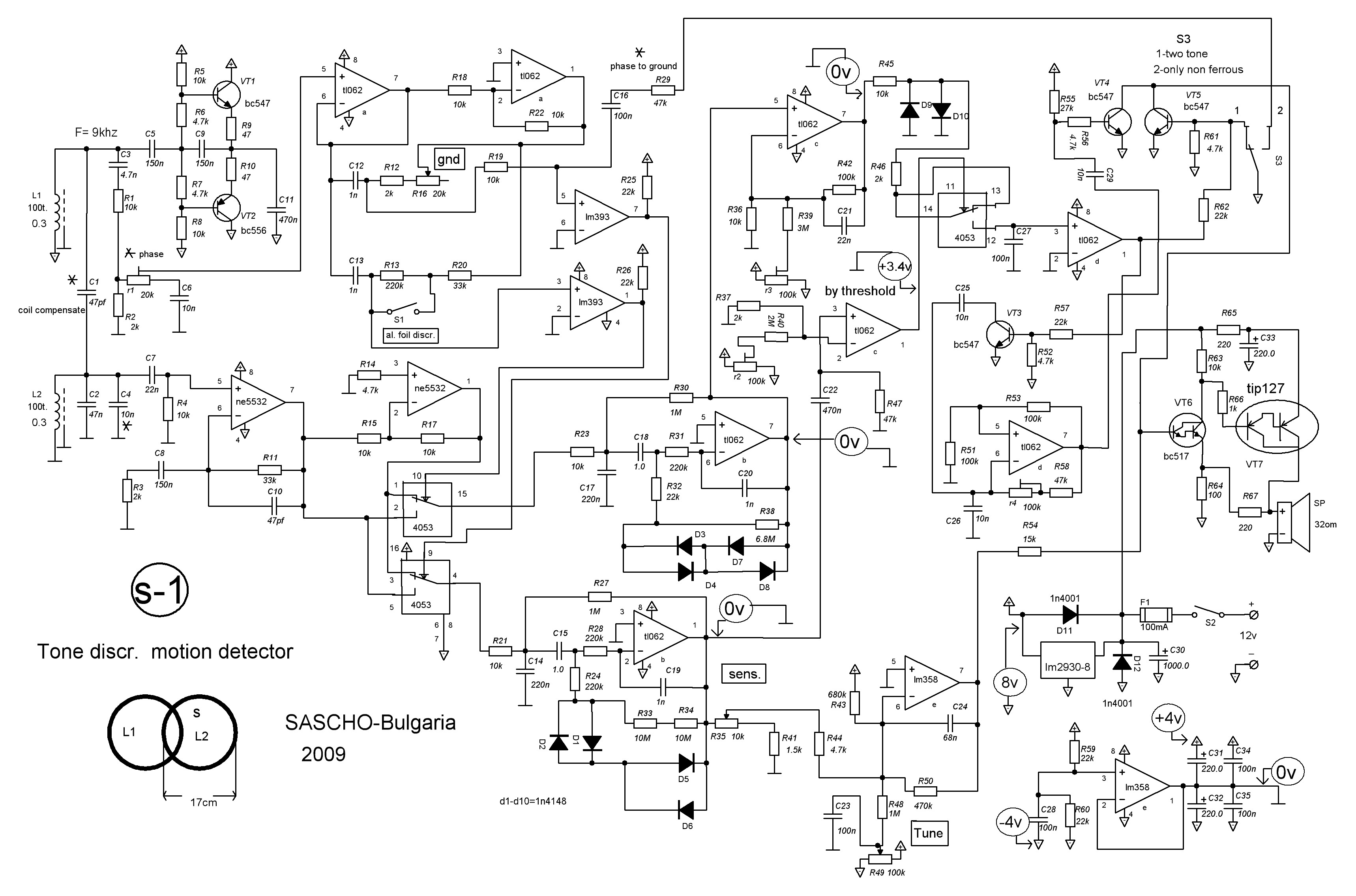

    THE END. Copper coin 20mm diam.in 26cm.Discriminate-no problem.
    Work many good. No problem in ground. Please save in Geotech thread.

        My prototipe PCB is with many change.Problem is not PCB.Problem is schematic what work good.
        Sascho

          Бобините се нулират като се контролира амплитудата на сигнала с осцилоскоп.С1-компенсиращ НЕ Е ВКЛЮЧЕН.Може да контролирате амплитудата на сигнала и с променливотоков волтметър.Той се включва към изхода на предусилвателя-pin7 или pin1 на ne5532.Бобините се фиксират със смола в положение на приет сигнал с възможно най- малка амплитуда.След това се включва С1-компенсиращ .Чрез подбора на С1 се намалява още амплитудата на сигнала,ако това е възможно.Схемата работи и с голяма амплитуда на изхода на предусилвателя-до3в, но най -добре работи с амплитуда на изхода на предусилвателя до 1в.
          S-1 е подобрен вариант на S.Работи изключително стабилно.Сигнала е по-продължителен и с по-добър център.Промените са малки и не се налагат промени на твоето PCB.Всяко ново нещо винаги има нужда от корекции.
          С уважение: Сашо
            Excellent job Sasho! Blagodaram! Hvala! Many thanks!
            Very Best Regards!
            Yes you were right in one of previous posts; everything came on its place when coils are right and nulled right. Yesterday i played a bit more with those scrapy coils and managed somehow to achive some point where detector started to work very accurate, reffering tone discrimination. All of the sudden very accurate it produced suitable pitch for type of metal. From very surface of coil up to endest limit of detection it produced same pitch.Wow! Excellent job! Now i am even more ready to start making proper coils.
            I will make a bit larger coils than 17cm for O. I will make some 20cm O coils...or a bit larger, will see.
            Thanks again Sasho, very good job!
            My preliminary pcb is ugly like hell, but it is working. Now i have good will to start drawing quite new pcb with better placing and adapted for some standard enclosure....again i will use 1265 shape and dimensions..
            These days when have some spare time i will draw it and post here..
            Until than ... Regards!

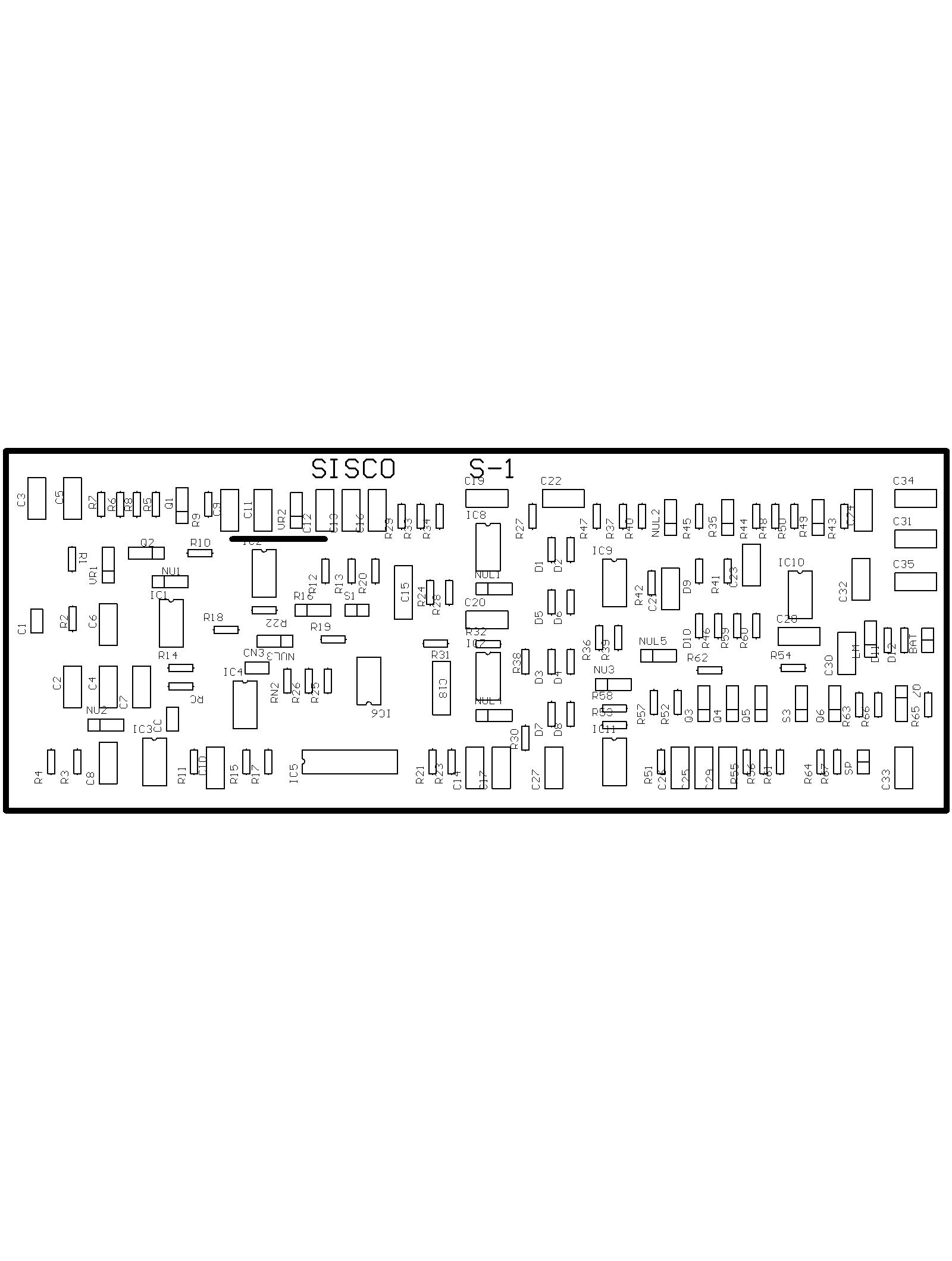

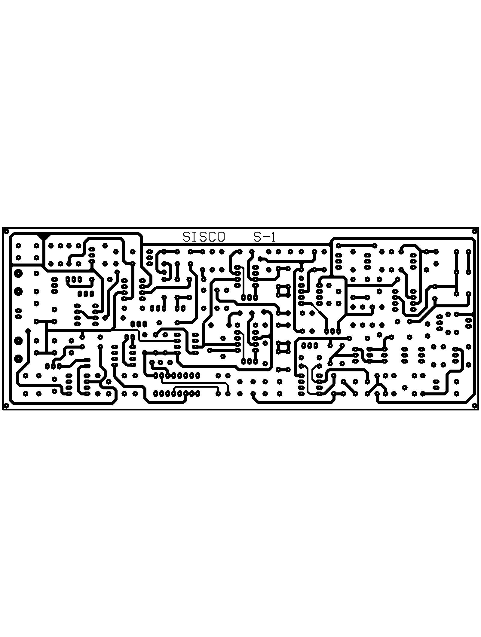

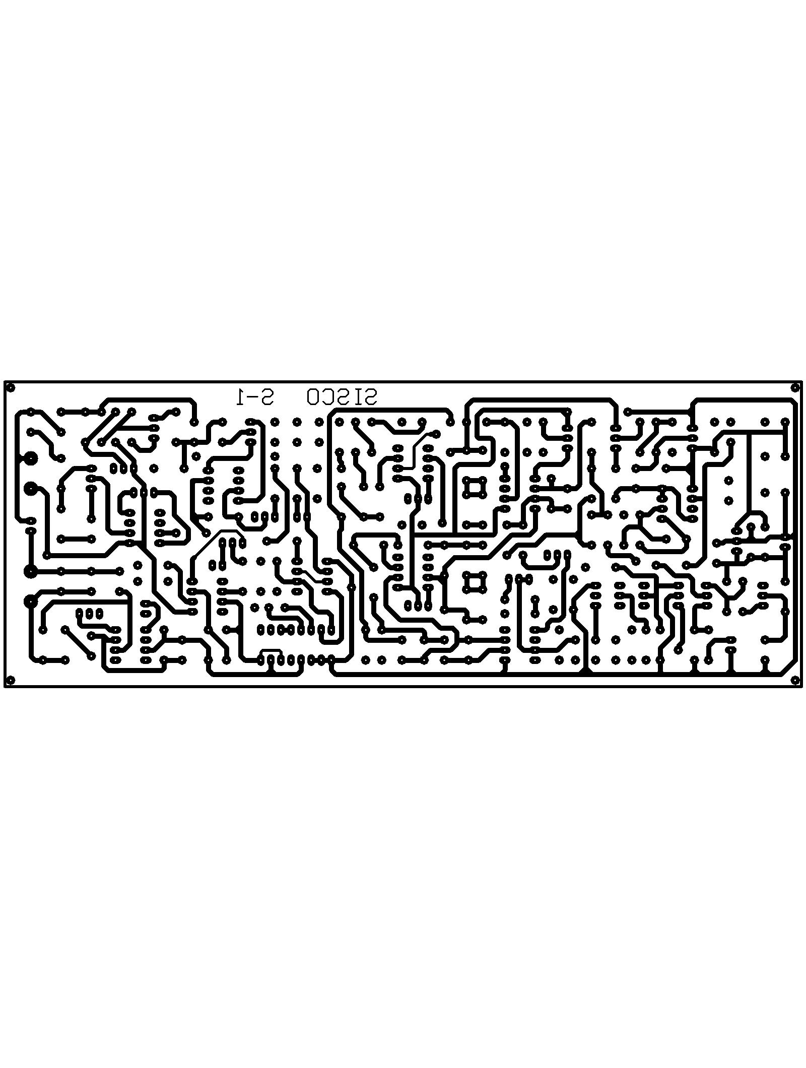

              HI all
              this PCB for S1 .
              if i have time , try to make in this moon .

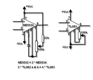

              i hope this metaldetector work good, because i have problem with VLF MD
                and , little change in your schematic (I have many TL061 & NE5534 and
                must use Anywhere ).
                what think sascho ?
                (null adj in datasheet)
