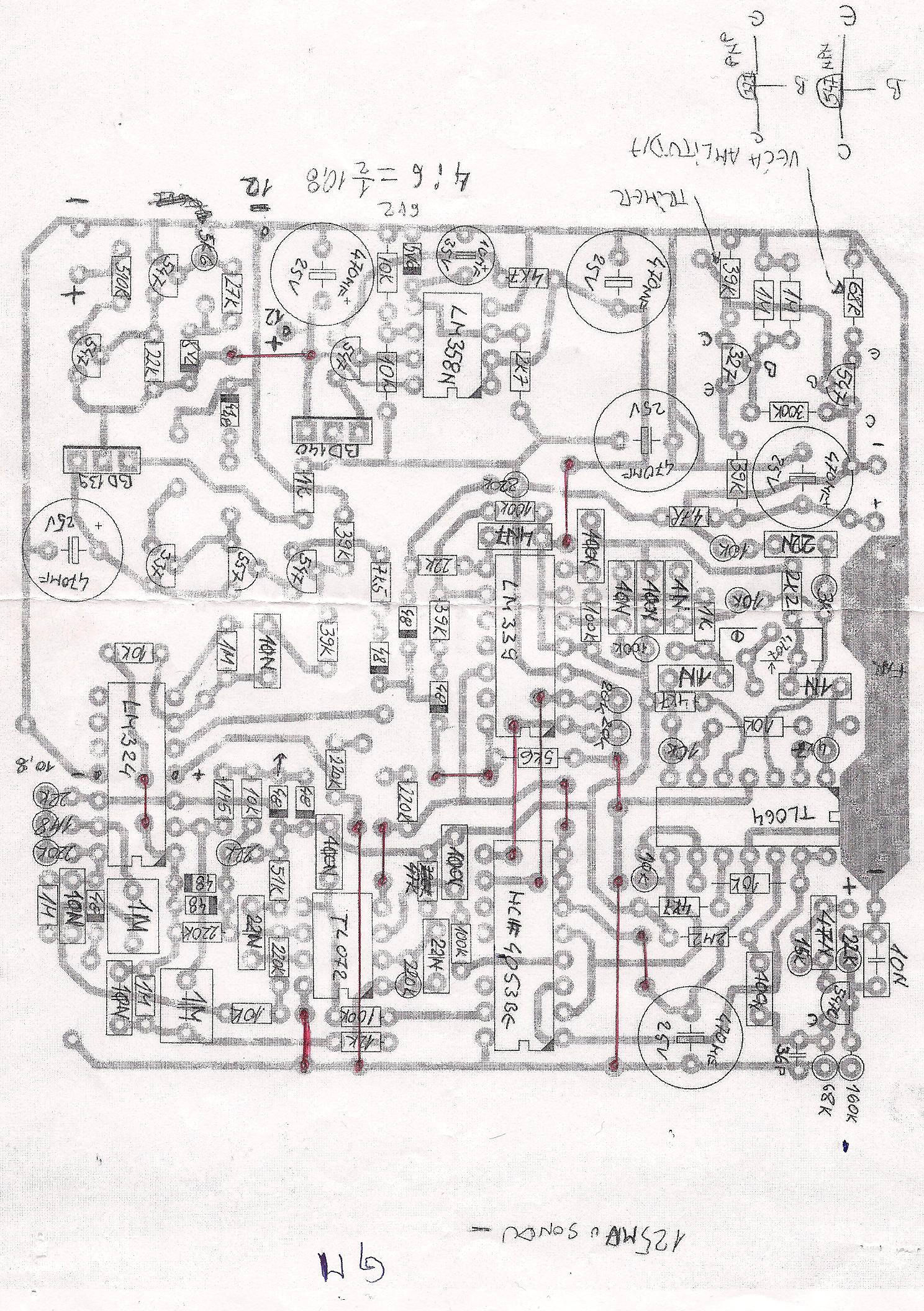

Hello everyone.Do you have a scheme "Wave"(Bulgarian metal detector)?
"Wave"
Pozdrav Orbit.Vidim da smo zemljaci.Da li ti imaš šemu "Wave"(cisto da pogledamo to cudo)?Pozz.Originally posted by Orbit View Postsorry small correction rather than the cd4007 cd4053, the voltage of the 2 times 358 lm741 lm tlo64 substitute replacement for magnum 2puta lm741 comparator stages and rotator magnum ca 3140th
Da Valentin je konstruktor . Al sema nema veze sa fiserom vec je u pitanju magnum sa 2 kanala te je izbacen filterski deo a umesto njega je ubacen op amp sa tl o72 sa povratnom spregom 220k i spustena je frekvencija na 8 khz a dacu semu dela gde se dva kanala spajaju odnosno kako je izveden diskriminator,. a nema se potrebe za semom ako pogledate magnum pa dodate istovetan kanal sa objasnjenim izmenama dobijate wave detektor. Pozdrav .
Orbit thanks for your reply(hvala na odgovoru zemljak).PozzOriginally posted by Orbit View PostA svi koji znaju da procitaju semu shvatice da se doista ne radi o fiseru 1266 kao sto Valentin navodi , a ni kolo lm 358 nije ni 358 a ni 393 a ko je pa ako se razumemo u elektroniku odma se da shvatiti koje je to kolo.
