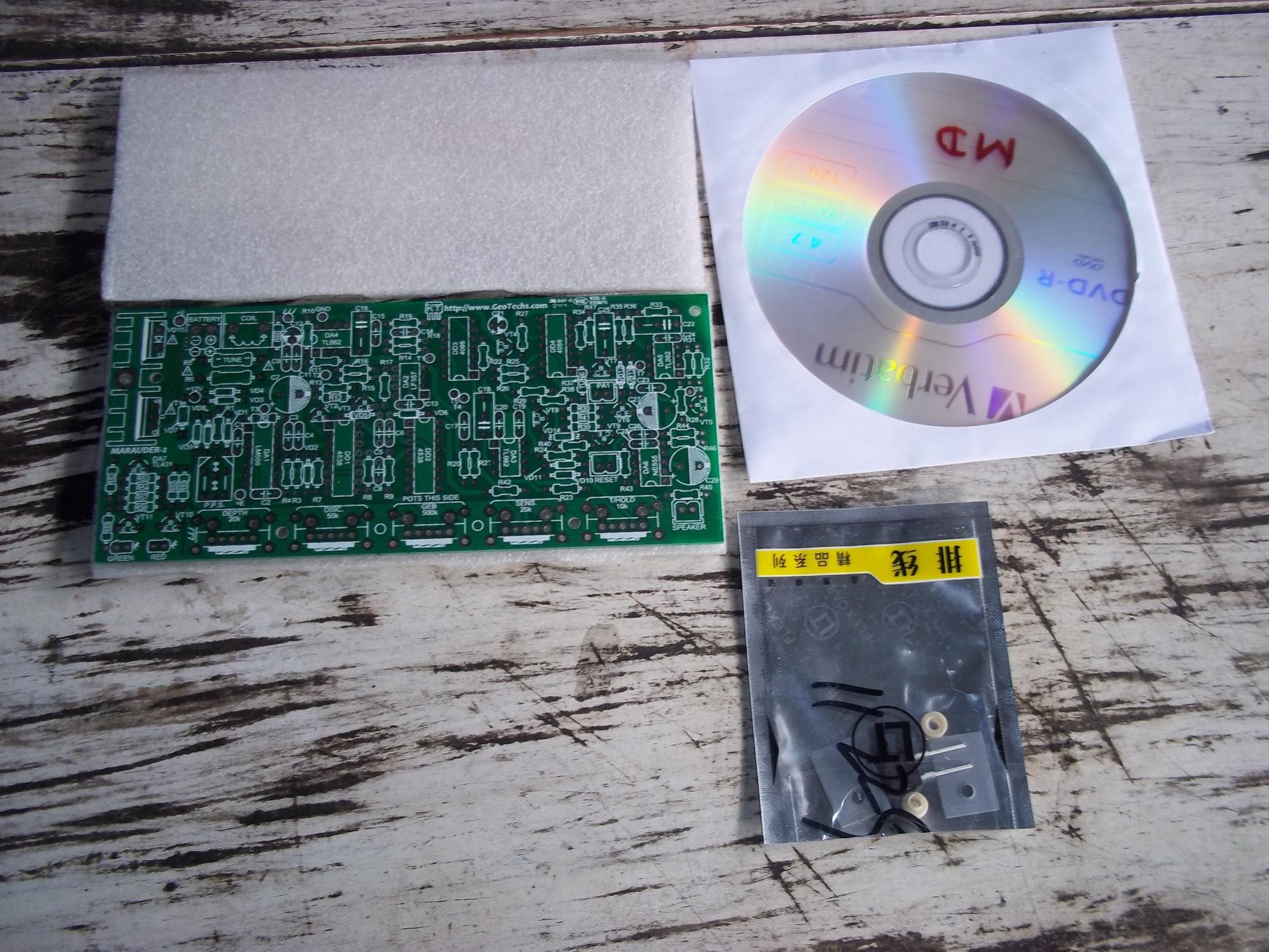

                        Delta Pulso / Sniffer XR-71 arrived
                        A través de este post os doy las gracias por tablero de Delta Pulso / Sniffer XR-71. llegó sin ningún problema y ya había acotado ya que la calidad es increíble y el tamaño es maravilloso. Ahora una pregunta que sería construir una buena bobina. Este detector se puede utilizar bobinas 1 y 2 metros o 1 metro sólo es el máximo. entender que estas bobinas no son como los de la VLF verdad. y yo no los entiendo bien como el diámetro y el grosor del alambre. [ATTACH] 30349 [/ attach] [attach] 30350 [/ attach]

                            I would appreciate if puden mean like make a good coil for this machine.
                            Sorry about that ..Click image for larger version
ID:	341046Click image for larger version

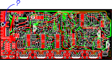

                              Delta pulse?
                              Not to sound ignorant but is it ..
                              Here it is connected to sink ..

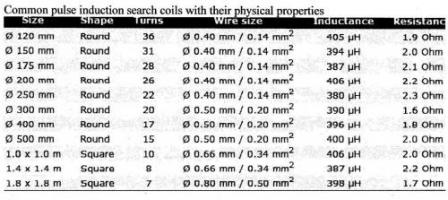

                              Another question, in this picture are several coils, all these serve to this board.

                                Sabios you are Welcome. and thank you for the warm feedback.
                                1. Here it is connected to sink .. - montage hole for/of radiator
                                2. all these serve to this board. - yes, all serve. L=350-450 uH (MICRO-HENRY) will be OK for DP.
                                3. This detector can be used coils 1 and 2 meters or 1 meter is Maximum - all coils will fit DP, being 1 m, 2 m or 4 m. I also tested DP with micro-, mini-, pinpoint coils (videos were shared in a thread related DP) for a demonstration.
