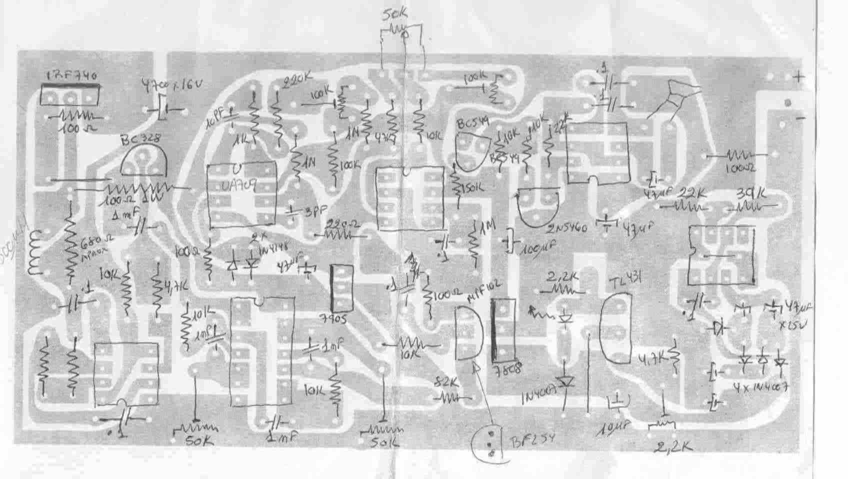

    Hola a todos, insistiendo una vez mas con el Sandbanks (Proscan) etc.etc. modifique el PCB acondicionandolo para conectar un mosFet IRF740 y como en mi pais no se consigue mas el uA709 (al IC LM709 no lo pude hacer funcionar, modifique el PCB para conectar el IC LM318. Como les comente anteriormente incorpore un detector de bateria baja con el TL431 y funciona perfectamente. Realice mis experiencias con la impresora LASER para hacer los PCB y me salen perfectas las placas. Para quien desee experimentar les mando el PCB y la disposicion de los componentes, cualquier duda me consultan que con gusto les dare mis experiencias.
    Hello to all, insisting once again with the Sandbanks (Proscan) etc.etc. it modifies the PCB preparing it to connect mosFet IRF740 and as in my country it is not obtained but uA709 (to IC LM709 not I could make work, modifies the PCB to connect IC LM318. As it comments to them previously it incorporates a detector of low battery with the TL431 and works perfectly. Make my experiences with the laser printer to make the PCB and they leave perfect the plates to me. For who wishes to experience them control the PCB and the disposition of the components, any doubt consults that with taste them to me dare my experiences.
      Carlos, dinos si el esquema de Proscan solo sufrió variaciones en los componentes citados. Hay algún ajuste especial?
      Carlos, tell us if the Proscan's schematic has variations only in these components. There are a special adjustment?

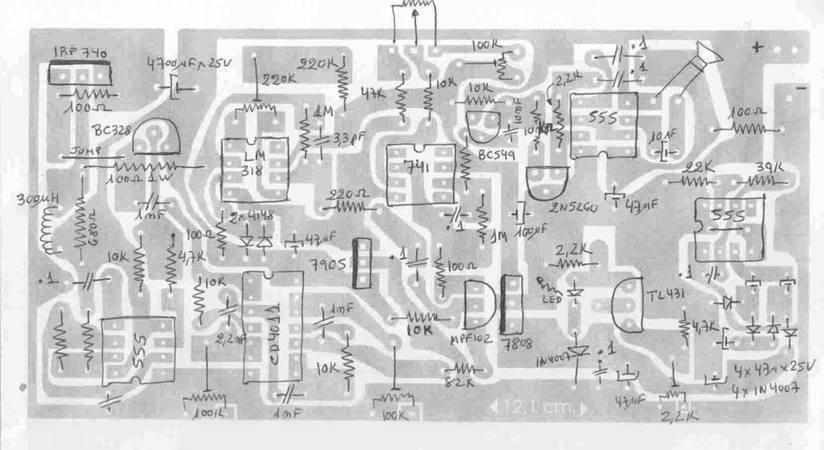

        Si, con respecto a los circuitos que me comentas proscan, sandbanks lo que cambio fundamentalmente es la incorporacion del MosFet que me da una tension de pico de 380 voltios y el IC LM318 que con el osciloscopio se aprecia casi nada de ruido (con el uA709 era muy apreciable) los valores de algunos componentes como ser resitencias y condensadores variaron muy poco. Le incorpore dos presets a los monoestables contruidos alrededor de CD4011 ya que las curvas de decaimiento varian de una bobina a otra y con estos presets me ajusto a cada curva en particular. y para mi lo mas importante en todas las discuciones que leo en el foro es el valor de integracion del ultimo operacional. ya que algunos instalan un condensador de 470nF, otros de 100 nF y es este componente el que hace mas o menos sensible al detector ya que un barrido rapido de la bobina no alcanza a disparar el siguiente componente que es el transistor NPN que ataca a la vez al P Fet que actua como resitencia variable. Le incorpore ademas al PCB un condensador de 10 nF entre la base y el colector de el transistor NPN BC549 para hacerlo mas estable. A veces no consigo una curva de decaimiento como las que muestran los graficos a pesar de colocar la misma bobina de prueba. y variar la resistencias dumping. Entonces coloco en paralelo con la bobina un condensador entre 220 a 400 pF y la curva se acomoda como los graficos (sera por las caracteristicas de cada Mosfet?)
                Hola a todos y a vos Nelson. Como veras lo unico que cambio con respecto al Sandbanks es el generador de la tension positiva con el duplicador de tension en base al 555. tambien le instale un Mosfet IRF740 donde aumento la tension contraelectromotriz en alrededor de 380 voltios. La bobina la construyo con alambre esmaltado de 0,5mm. de diametro y alrededor de 24 vultas con un diametro de 22 cm. y 350uH de inductancia (generalmente utilizo como soporte de mis bobinas los discos de frisbee que son de ese diametro y bobino el alambre sobre un disco de alto impacto de 2mm. de espesor).Con esta bobina puedo detectar una moneda de 22mm de diametro entre 22 a 25 cm. de distancia. Estas lecturas son dentro del laboratorio en condiciones ideales, lease cable quietito ajustando el treshold al punto critico de disparo, etc. cosa que no ocurre estando en campaña donde el equipo se golpea, el cable vibra por mas que este arrollado alrededor del baston etc. donde tenes que disminuir un poco el treshold para mantener el detector en completo silencio ademas te cuento que utilizo un potenciometro multivuletas de 10 vueltas para hacer mas comodo el ajuste del disparo.
                Cualquier otra cosa que desees con gusto te respondo.

                      Hola Nelson como estas, mira con la experiencia que tengo, yo estoy conforme con las bobinas que hago de aproximadamente 21 cm. de diametro (utilizo como cobertor de la bobina los discos de frise bee es cuestion de experimentar un poco con bobina helicoidales con una relacion 3 a 1 pues como veras cuando pazas sobre un objeto pequeño se producen dos disparos sonoros al pasar bastante cerca el objeto metalico por cada borde de la bobina, tengo muy buena señal con el oro pero el que se lleva los laureles es el cobre que es el que mas altera la curva de decaimiento de la bobina.

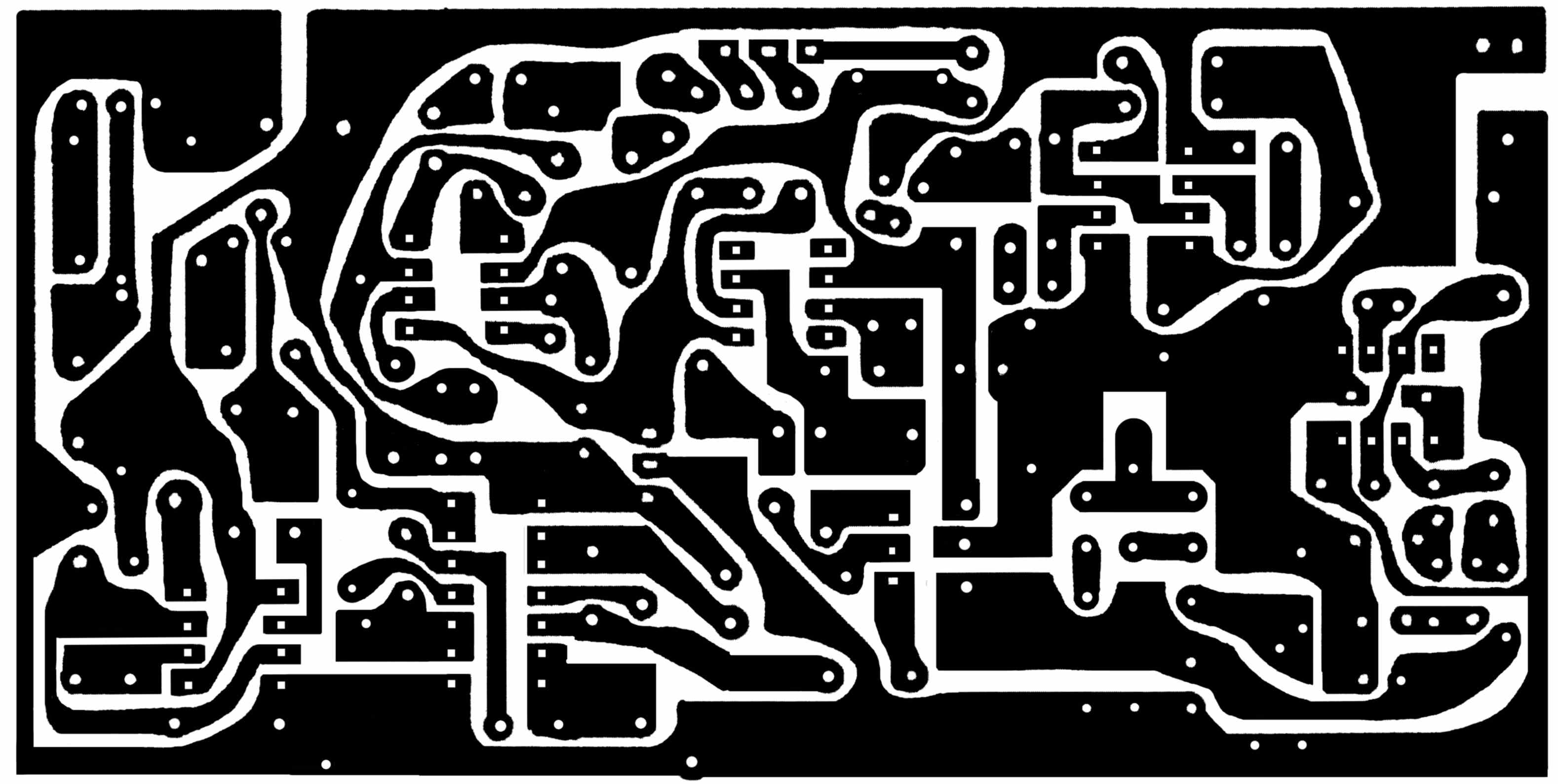

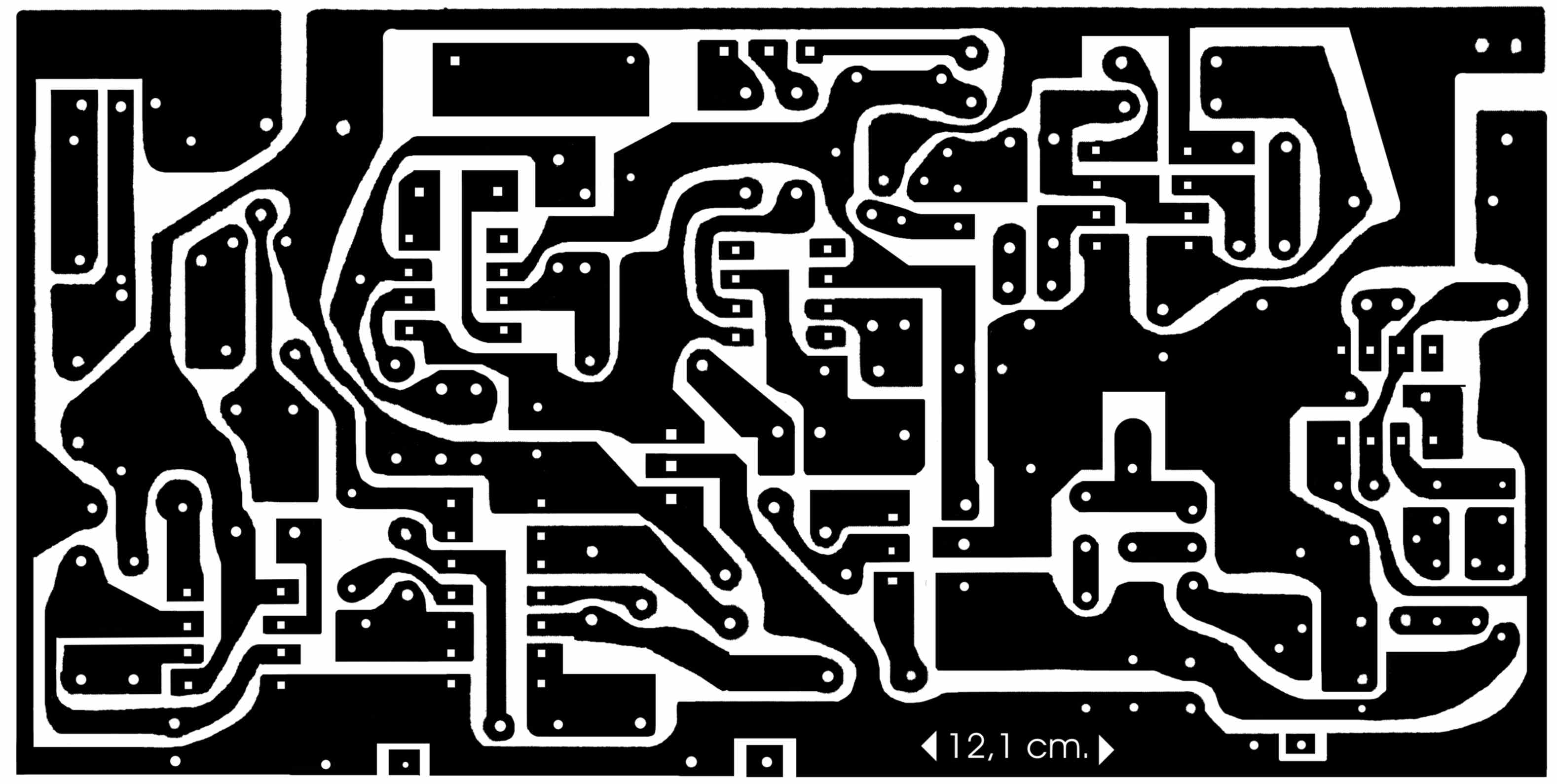

                          Hola Carlos:
                          Te comento que estoy siguiendo tu PCB y armando la plaqueta del detector de metales que tú armaste, pero me llamó la atención una cosa en el circuito, por cuanto quiero consultarte.
                          Si yo sigo la pista de alimentación (+), veo que alimenta al 555 en la pata 4 y 8, es decir en sus positivos, como tiene que ser, pero luego continúo el trazado de esa pista y veo que conecta a la patita del medio de un regulador 7808, el cual luego a su salida alimenta el 741. Esta pata del medio, por tu dibujo, corresponde a la masa del regulador. Es aquí donde esta mi duda, porque si conecto el positivo en el punto de la masa del regulador, creo que lo destruiré al alimentarlo.
                          Por favor comentame como es esta parte del circuito, o si es un error en el dibujo del PCB.

                                Hola Carlos, estoy haciendo el detector que modificaste pero antes de comenzar a probarlo con el osciloscopio quisiera preguntarte ¿las resistencias del 555 que está bajo el mosfet son de 47k y 2k2? Muchas gracias, disculpa la molestia.
