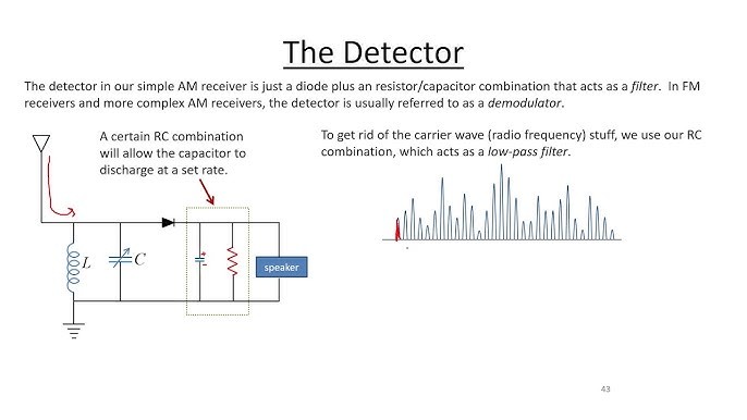

                          What for there is switch S1 ?
                          It is turning upside down the graph and what is benefit of that ?
                          Click image for larger version  Name:	am2.png Views:	0 Size:	18.1 KB ID:	417158​
                          • #73
                            I found the answer.
                            переключатель на плюс - прибор индицирует высокую минерализацию ( все металлы ),
                            на минус - низкую минерализацию ( пустоты )
