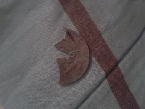

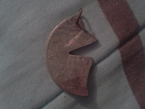

              • Encontre esta moneda de dolar con mi surf pi, alguen conoce esta moneda? se que es un dolar por lo que se puede leer, pero alguen sabe algo mas de esta moneda?(encontrada en Chile)
                        [ATTACH]25827[/ATTACH]
                        [ATTACH]25828[/ATTACH]
                        Translated in google
                        "I found this dollar coin with my surf pi, alguen known this coin? is that it is a dollar that can be read, but alguen know something more about this coin? (found in Chile)"
