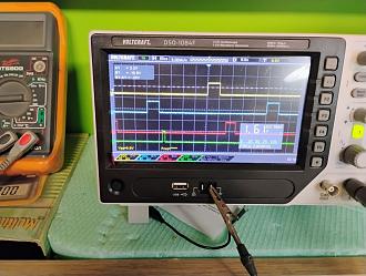

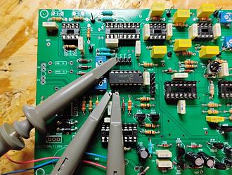

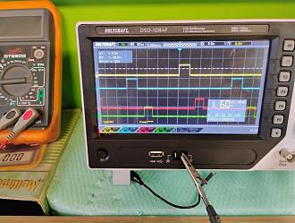

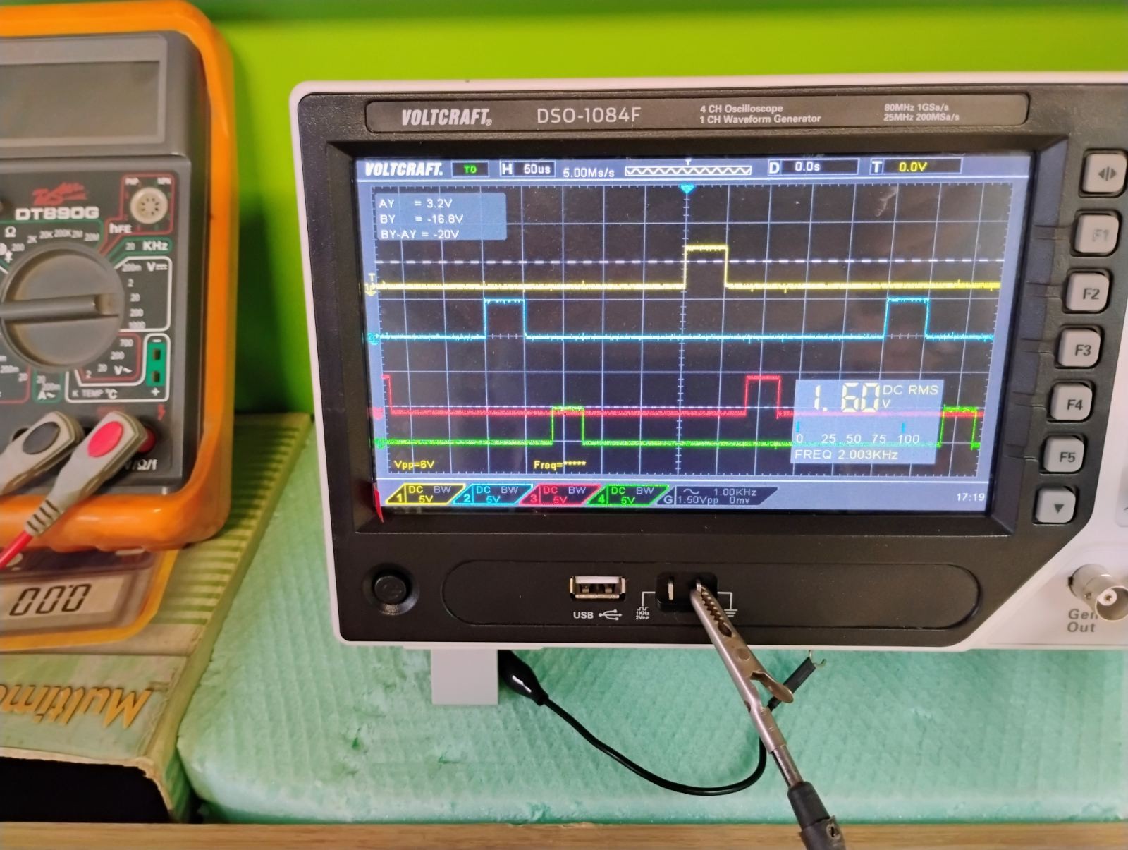

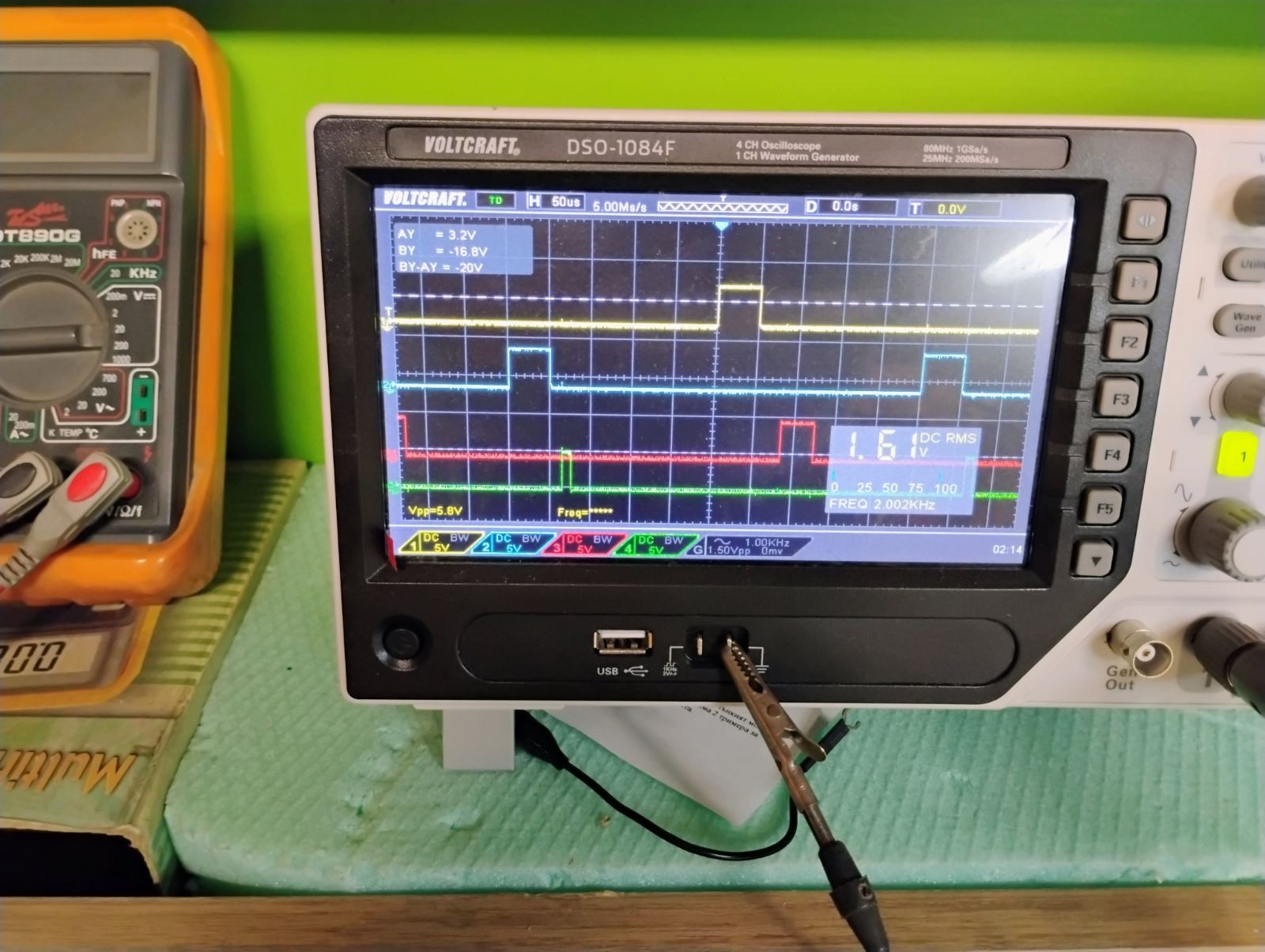

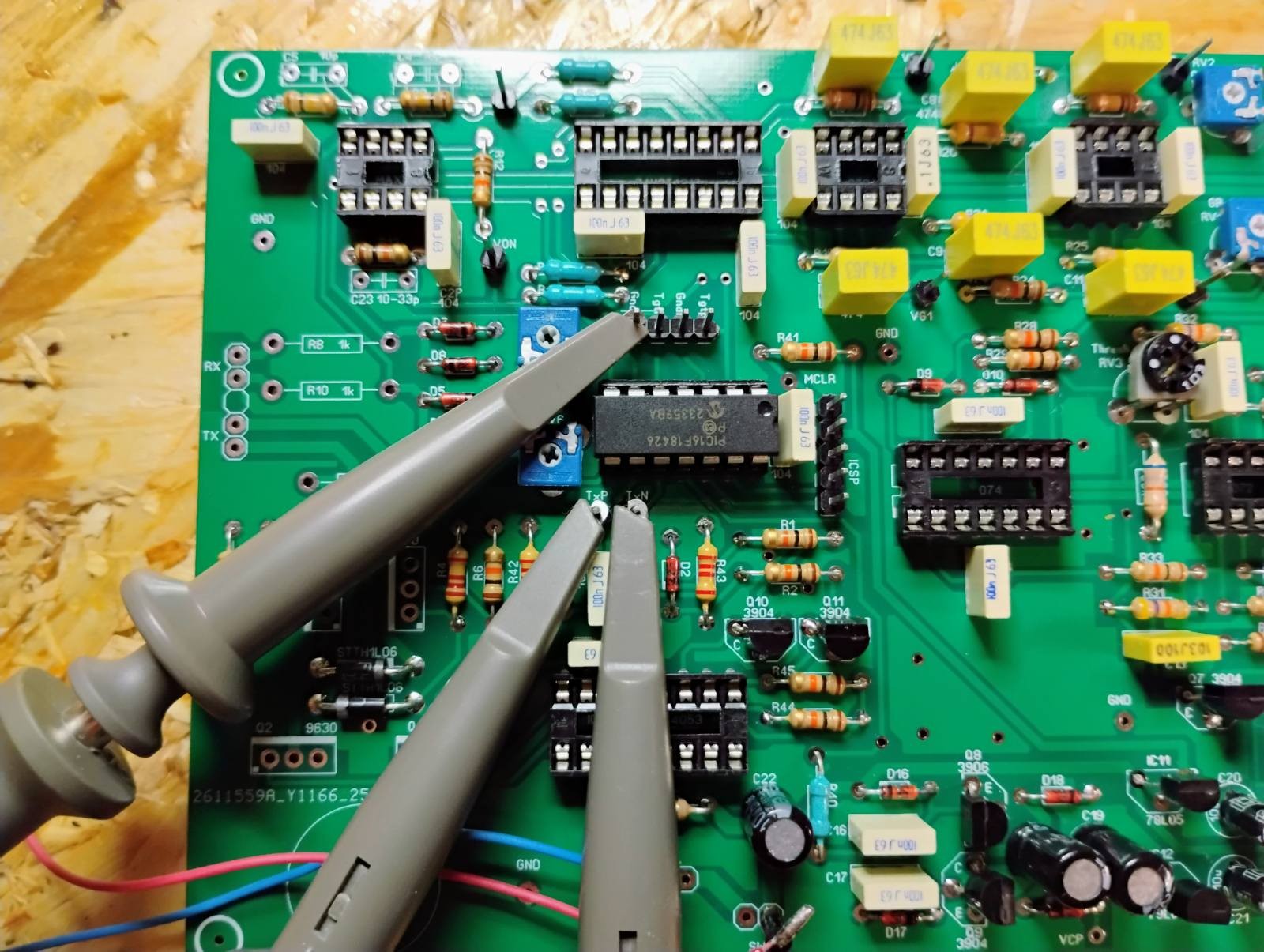

                            • Hi everyone on the forum...
                              Chip file uploaded...
                              Click image for larger version  Name:	viber_изображение_2025-02-28_19-06-05-366.jpg Views:	0 Size:	298.3 KB ID:	434686
                              Click image for larger version  Name:	viber_изображение_2025-02-28_19-06-05-084.jpg Views:	0 Size:	335.5 KB ID:	434687
