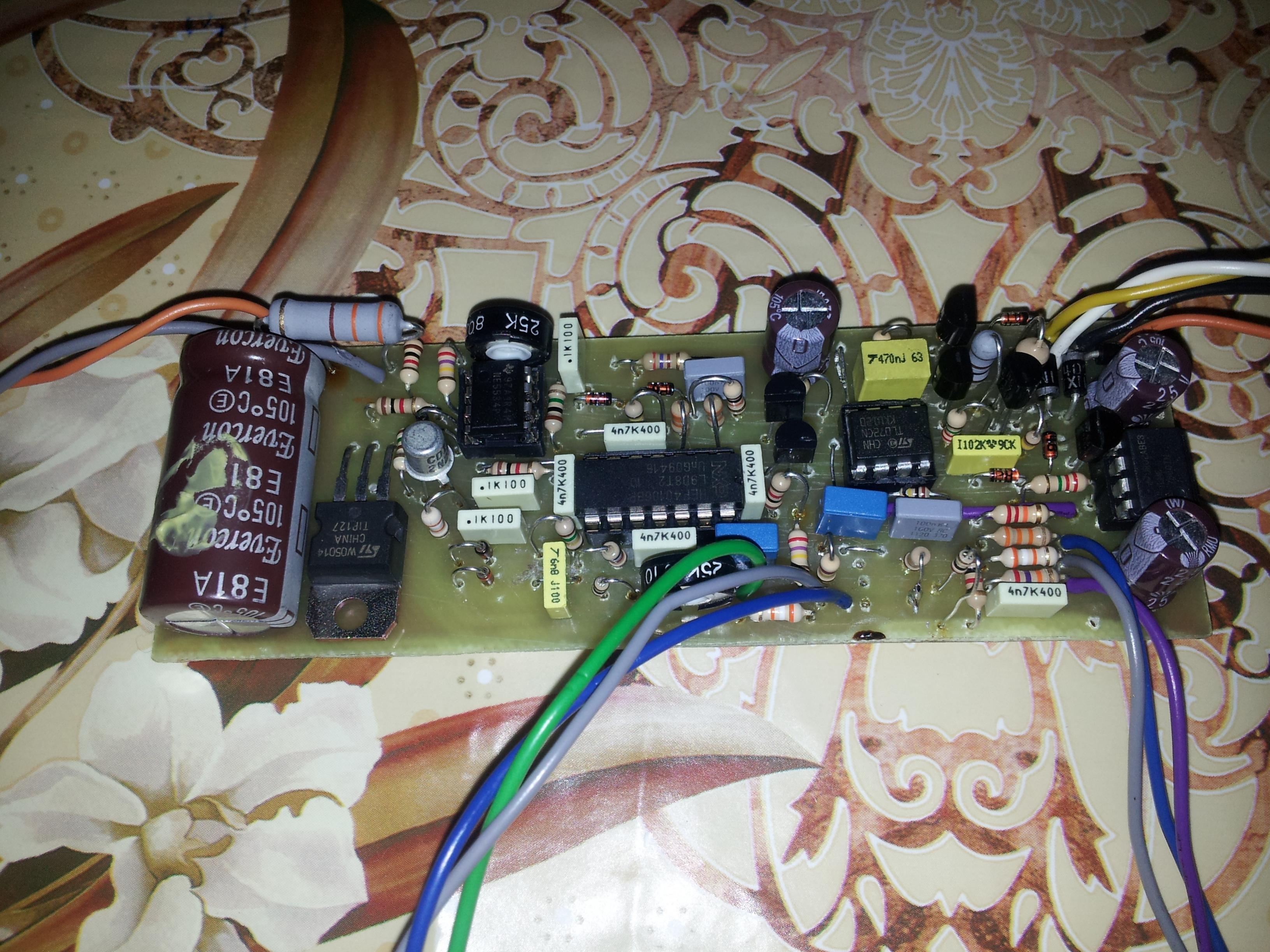

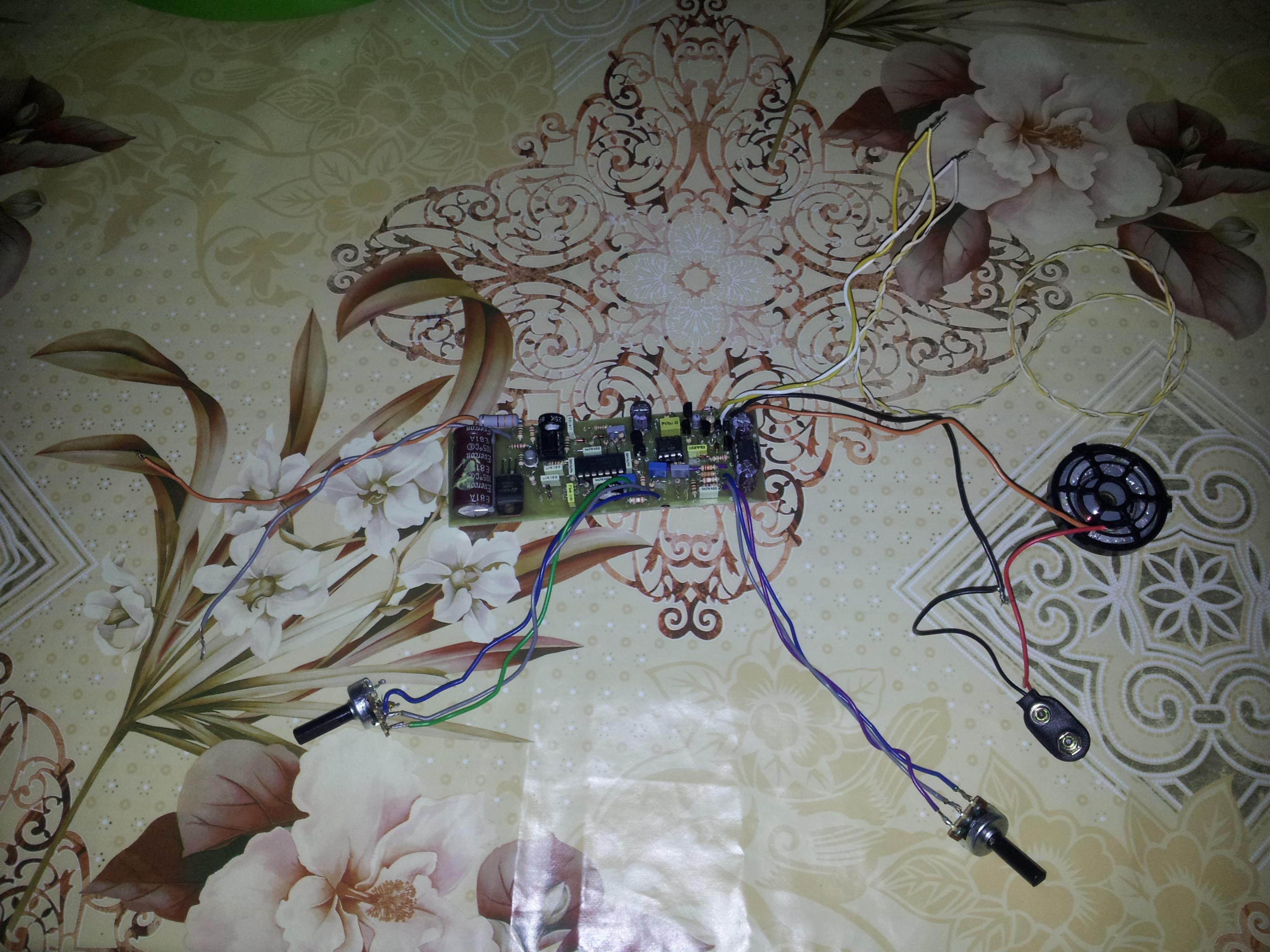

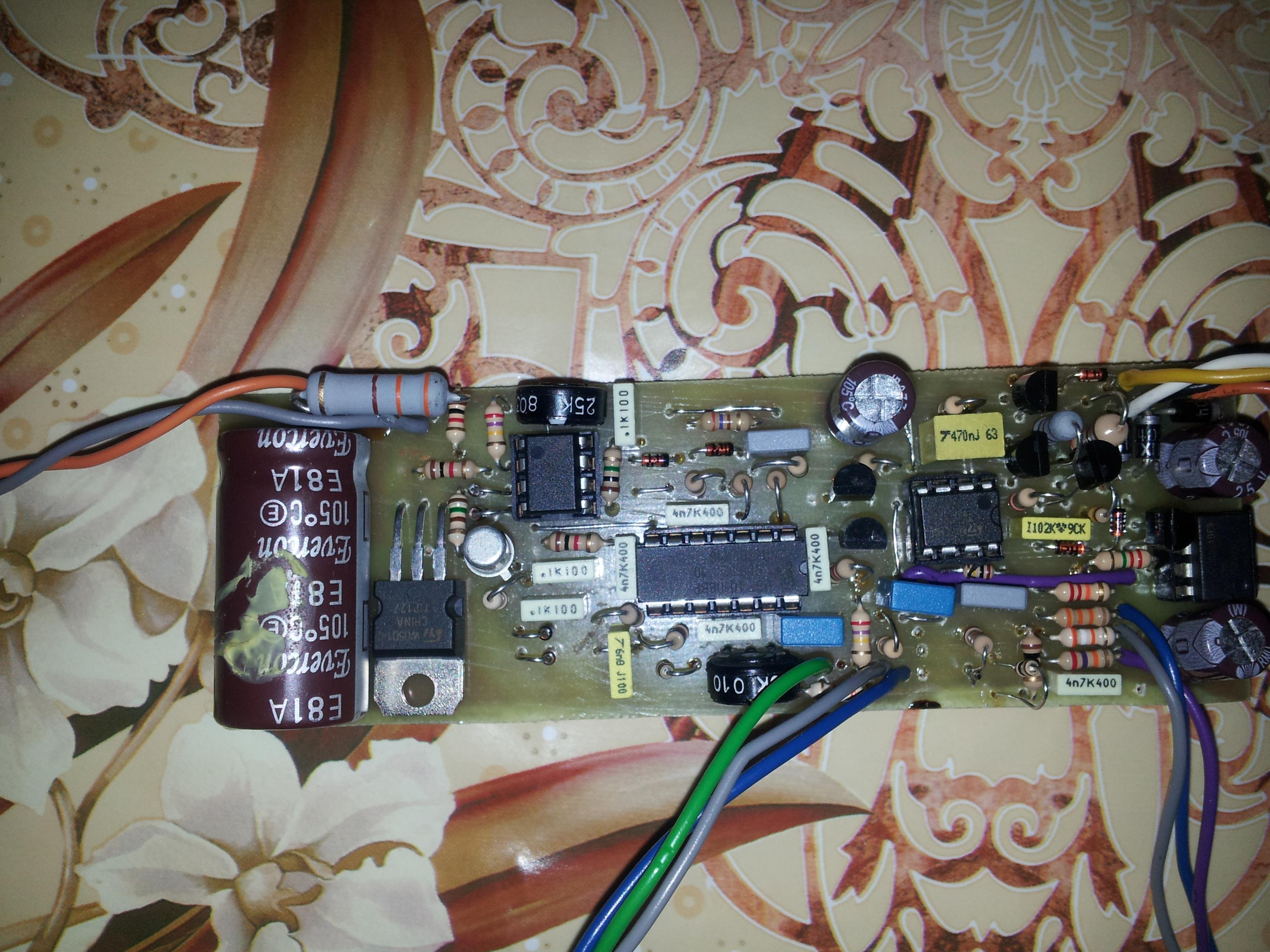

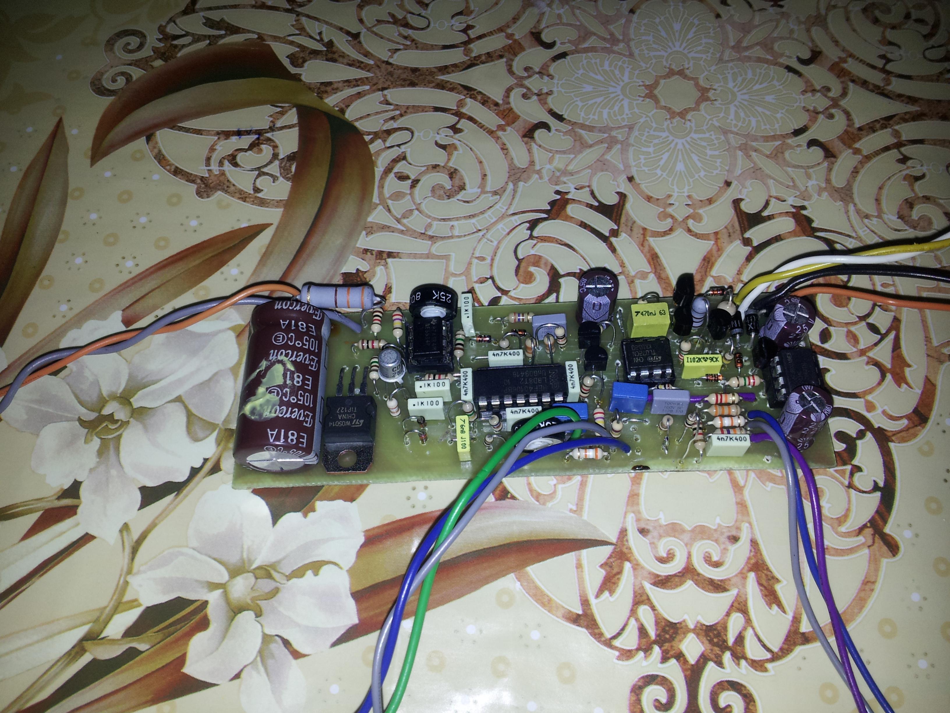

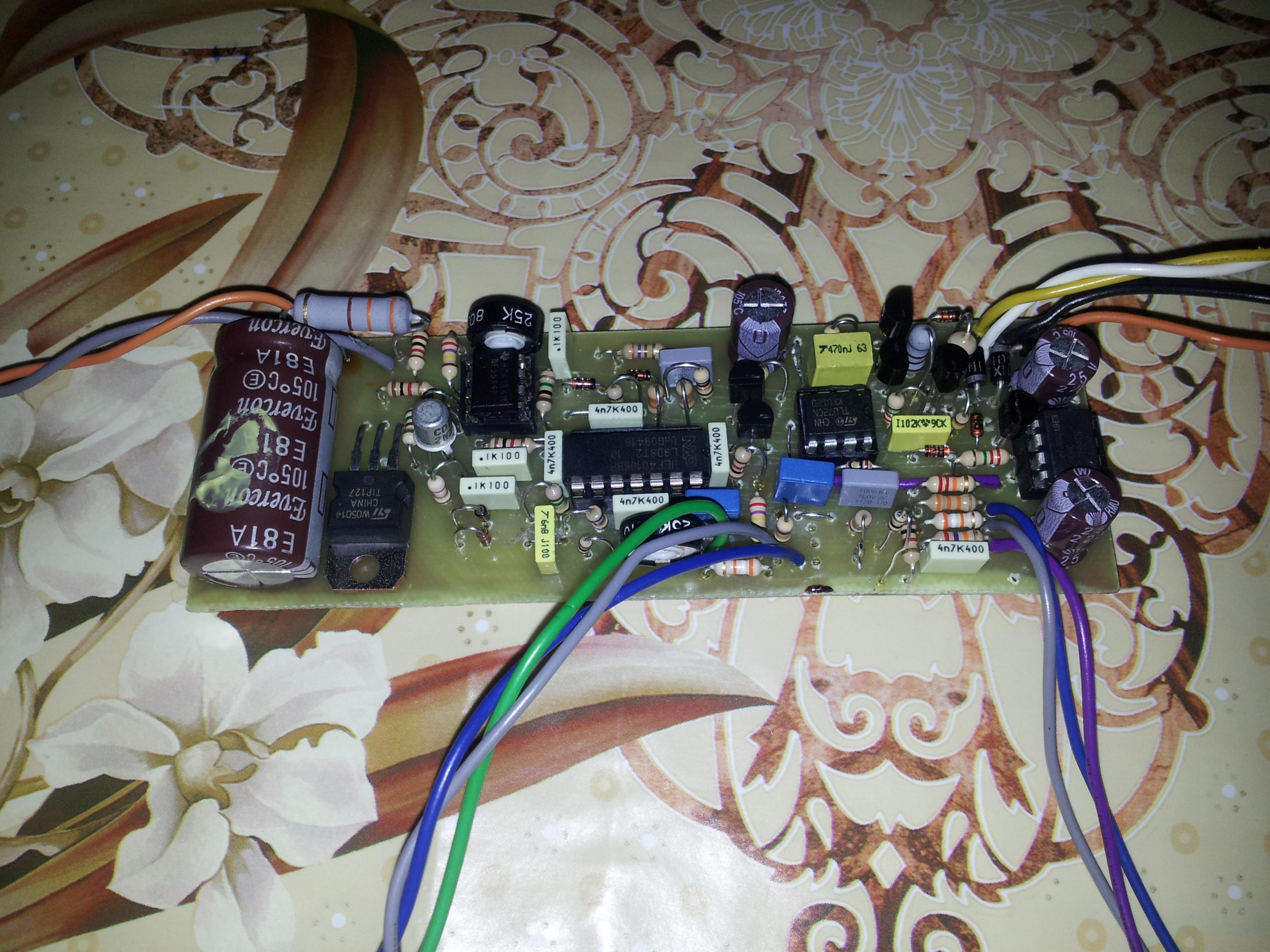

                  • Hola a todos.
                    PUEDO Terminar mi Baracuda Larga un bordo, Pero no Problemas Tengo, sin sonido heno 7660 se calienta en pocos seconds.I no saben cuál está los medios, por favor help.The fotos son upp.: Ceño fruncido:
                    • Originally posted by bion View Post
                      Hola a todos.
                      oops
                      Hello everyone.
                      I CAN Finish my Baracuda Long a bordo, But I have problems without sound 7660 hay heats in a few seconds.I not know what is means, please help.The pictures are upp. Frown:
                      • Con google traductor Bettei terminado mi longboard Bracuda pero no tengo sonido y el 7660 se calienta en cuestión de segundos. Montaje de la comida a 9 voltios. Pido ayuda.: Lol:
                        • Con google traductor .I terminado mi longboard Bracuda pero no tengo sonido y el 7660 se calienta en cuestión de segundos. Montaje a 9 voltios. Pido ayuda.:
                            Hola a todos.
                            • Ok thanks.
                              • @ bion its gonna be harder for us to troubleshoot as its not appy's board but pics of the bottom may help, the 7660 getting hot has been mentioned before.
